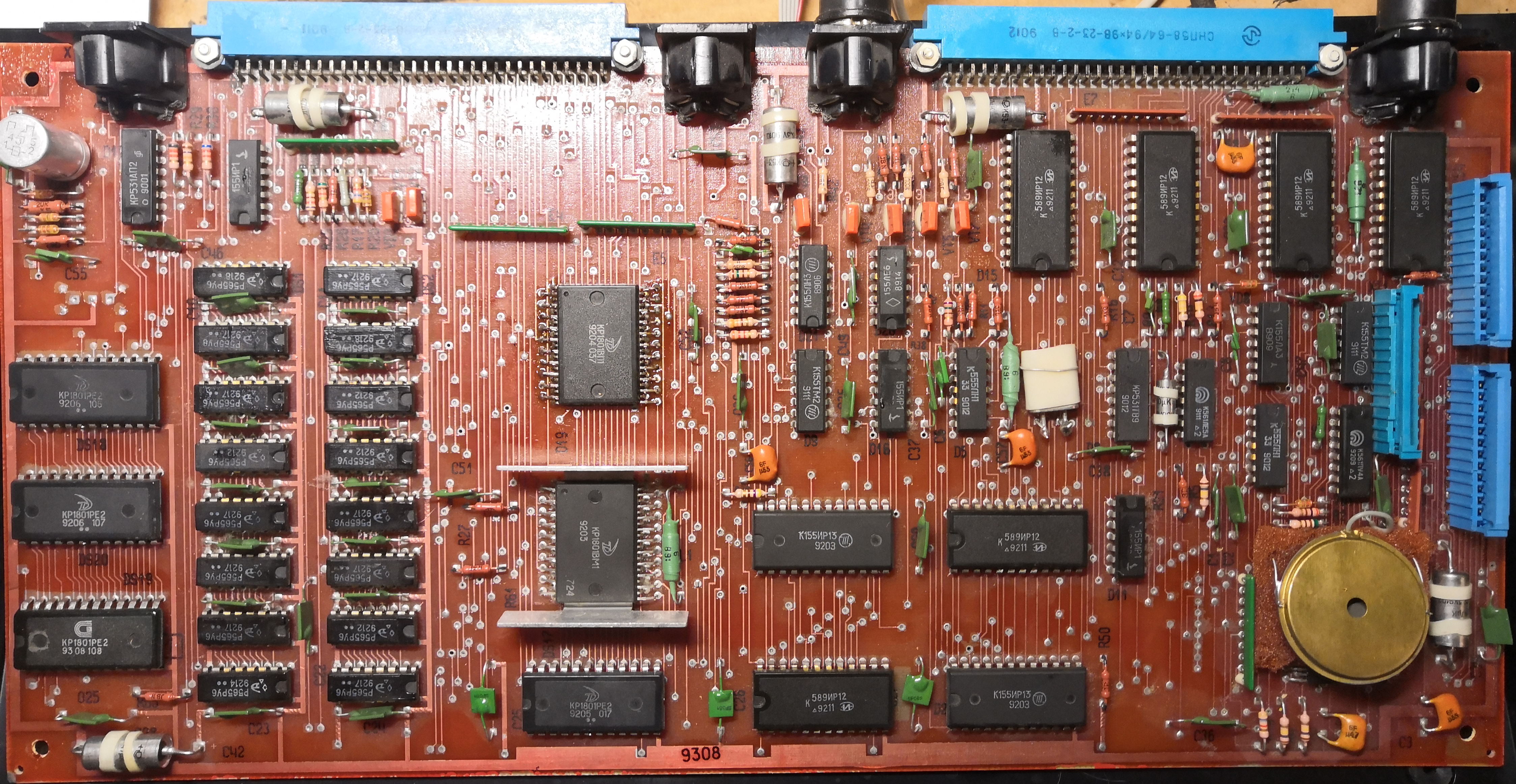

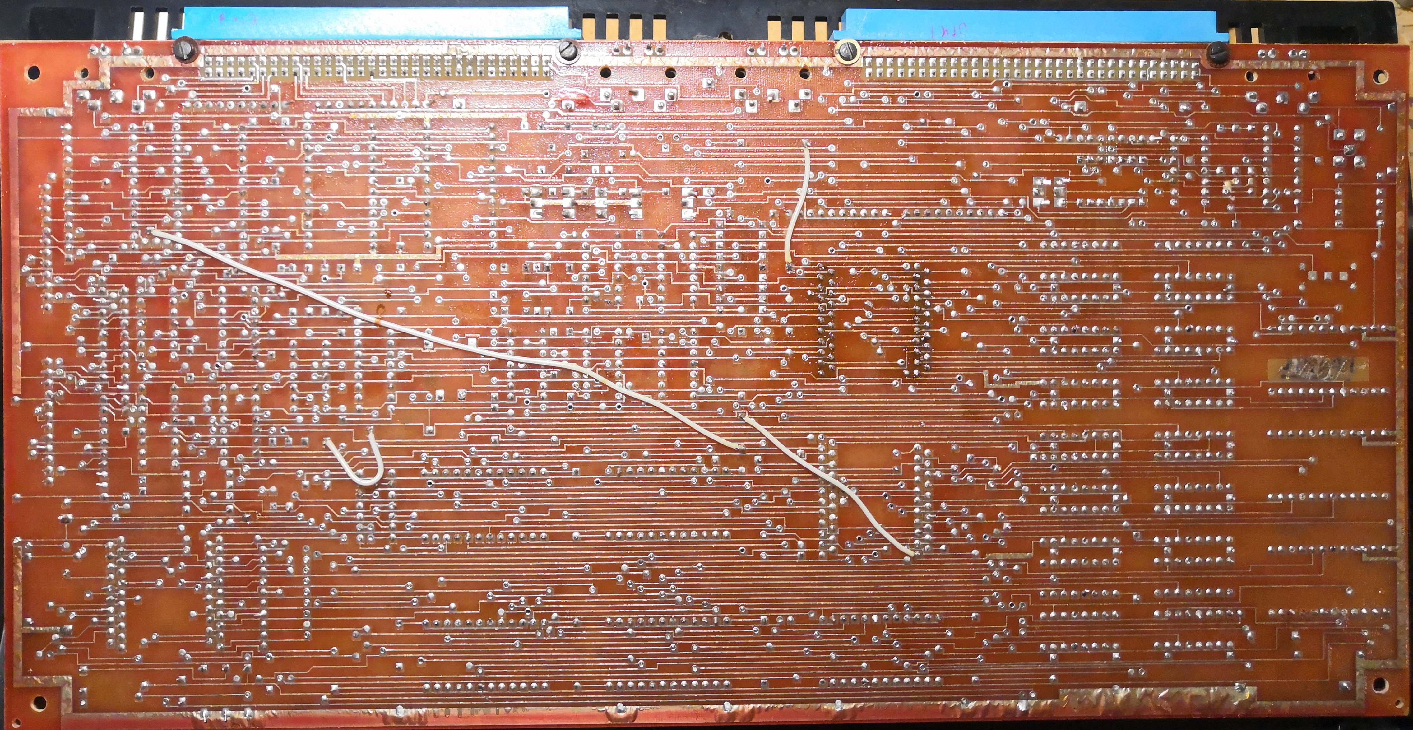

Огромное спасибо за проделанную работу.
Оказалась у меня такая плата, помогло очень в ремонте.
Чтобы не оффтоп, добавлю фото в хорошем качестве.
Комментарий к файлу: вверх
Комментарий к файлу: низ
