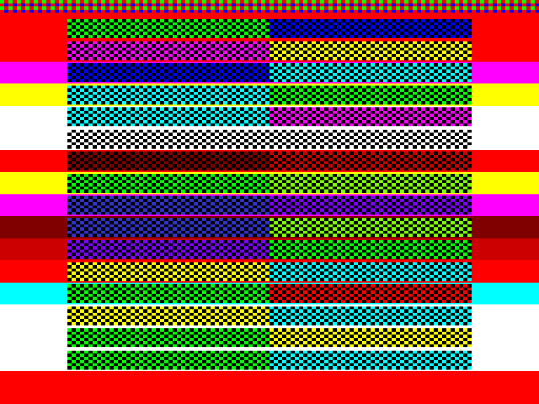

Спустя 20 лет, она таки написана Встречайте, PALTST13.bin -- выводит на экран одновременно 16 блоков (полос) с разными палитрами, от 0-ой до 15-ой... Запускать лучше из под ANDOS или MKDOS (важно, чтобы ВидеоОЗУ проецировалось на адреса 40000..77777) Адрес запуска = 1000 (8).  |  |  |  |

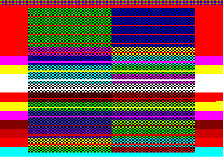

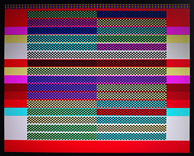

В процессе написания и тестирования PALTST13 выяснила, что контроллер ТВ в эмуляторе GID-a формирует КСИ (кадровый синхроимпульс) со значительным опозданием, в реальной БК0011М прерывание от "таймера" 50Гц наступает гораздо раньше! (см. фото экрана ТВ ниже)

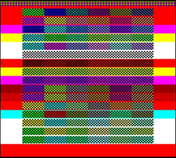

Новая версия программы: - Используется динамическое формирование цветов методом интерлейсинга - Для каждой палитры теперь доступно более 7-ми цветов! - Может служить и для теста переключения видео-страниц В архиве находятся образы дискет с исполняемыми модулями и исходниками как для эмулятора (.MSA) так и для реальной БК (.DOS)...  |  |  |  |

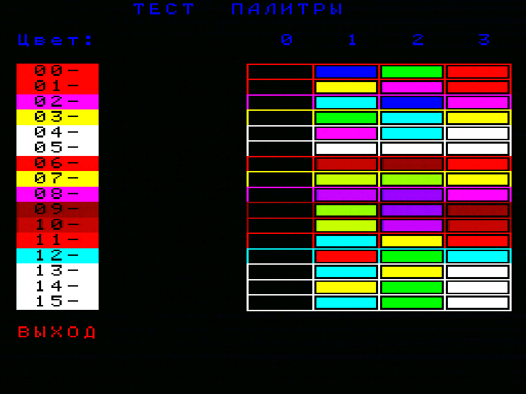

Итого, наглядно обобщая: | Палитры БК-0011М в 16-ричных кодах цветов HTML | Используя цветовые константы
red = #FF0000 yellow = #FFFF00 fuchsia = #FF00FF white = #FFFFFF lime = #00FF00 blue = #0000FF aqua = #00FFFF получим ====> | В стандартных цветовых константах HTML |
| Палитра № | 0 | 1 | 2 | 3 | Палитра № | 0 | 1 | 2 | 3 | | 00 | #000000 | #0000FF | #00FF00 | #FF0000 |
00 | ...black... | blue | lime | red | | 01 | #000000 | #FFFF00 | #FF00FF | #FF0000 | 01 | ...black... | yellow | fuchsia | red | | 02 | #000000 | #00FFFF | #0000FF | #FF00FF | 02 | ...black... | aqua | blue | fuchsia | | 03 | #000000 | #00FF00 | #00FFFF | #FFFF00 | 03 | ...black... | lime | aqua | yellow | | 04 | #000000 | #FF00FF | #00FFFF | #FFFFFF | 04 | ...black... | fuchsia | aqua | white | | 05 | #000000 | #FFFFFF | #FFFFFF | #FFFFFF | 05 | ...black... | white | white | white | | 06 | #000000 | #C00000 | #900000 | #FF0000 | 06 | ...black... | #C00000 | #900000 | red | | 07 | #000000 | #C0FF00 | #90FF00 | #FFFF00 | 07 | ...black... | #C0FF00 | #90FF00 | yellow | | 08 | #000000 | #C000FF | #9000FF | #FF00FF | 08 | ...black... | #C000FF | #9000FF | fuchsia | | 09 | #000000 | #90FF00 | #9000FF | #900000 | 09 | ...black... | #90FF00 | #9000FF | #900000 | | 10 | #000000 | #C0FF00 | #C000FF | #C00000 | 10 | ...black... | #C0FF00 | #C000FF | #C00000 | | 11 | #000000 | #00FFFF | #FFFF00 | #FF0000 | 11 | ...black... | aqua | yellow | red | | 12 | #000000 | #FF0000 | #00FF00 | #00FFFF | 12 | ...black... | red | lime | aqua | | 13 | #000000 | #00FFFF | #FFFF00 | #FFFFFF | 13 | ...black... | aqua | yellow | white | | 14 | #000000 | #FFFF00 | #00FF00 | #FFFFFF | 14 | ...black... | yellow | lime | white | | 15 | #000000 | #00FFFF | #00FF00 | #FFFFFF | 15 | ...black... | aqua | lime | white |
| 22 сен 2015, 15:14 |

В одной ТВ-линии, в любом кадре, используется только одна палитра и в PALTST15, и в PALTST13, а в PALTST15 для эффекта интерлейсинга (наложения цветов друг на друга в правой части экрана) используется поочередное переключение отображения видео-страниц, и таким образом кажется, что в одной ТВ-линии несколько палитр. При этом в правой части экрана цветные полоски мерцают, т.к. там цвет соседних точек меняется местами от кадра к кадру
