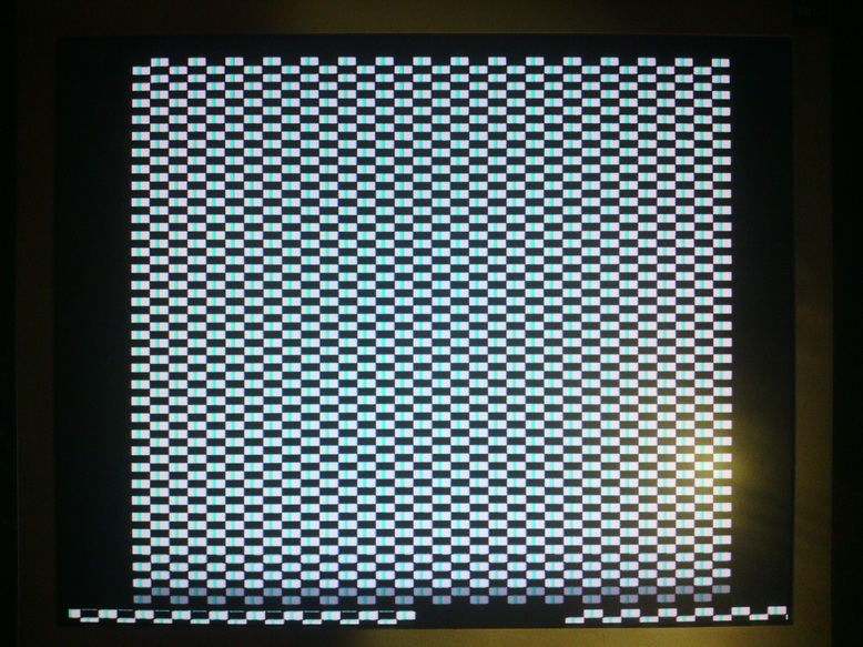

после манипуляции с выходным транзистором vt5 изображение появилось
четкое шахматное поле
так что осталось отсутствующий сигнал на микросхеме памяти U8 9 ноге (MD7) (уровень половины логической 1 с наложенной помехой), есть подозоенеи что битая память

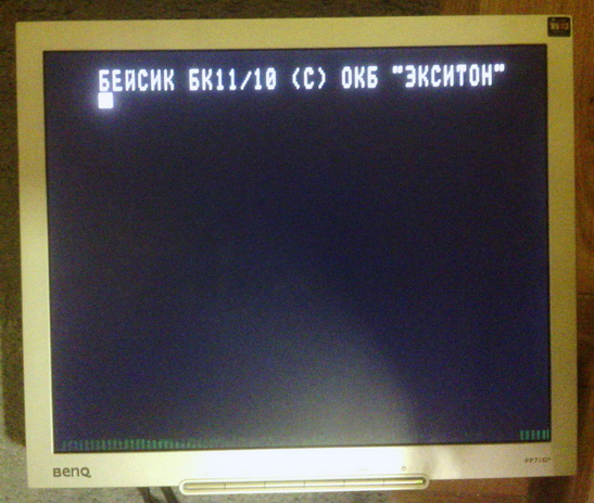

сейчас ситуация следующая: проезжает приветствие в рамке (в 4 мгц видно, в 6 вообще нет), но прочитать не успеваю (возможно дело в конвертере на vga), после чего выходит в Байсик.
но сейчас другая проблема, - клавиатура не работает вообще (пытался замыкать проводом все комбинации клавиш) .на D4 сигналы есть только на выводах AD , sin , iaki, din, больше вообще никаких должны ли быть каике-то сигналы на выводах "x" и "y"? также нет реакции на замыкание "ОСТ1-2" ( должен происходить сброс).
также обнаружил одну странность. если вынуть ПЗУ то сигнал на AD0 присутствует (при этом на экране четкое шахматное поле) , если ПЗУ вставить и происходит выход в Байсик, то на AD0 сигнала нет, так и должно быть? пробовал оцеплять ногу 18 от U7 тогда запуска не происходит.
