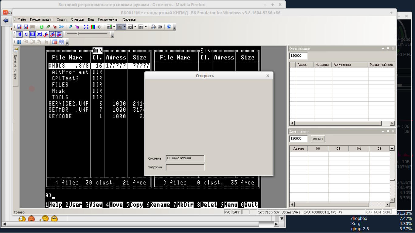

После Ваших диаграмм я опять перестал понимать проблему. Рад, что получилось. Непонятно только, что там за сверхсложные вычисления, обычно в фильтрах хватает нескольких сложений и умножений. Попробовал обе сборки (x86 и x64) под wine. Обе запускаются и работают (в смысле окно БКашки функционирует). На вид обе версии неотличимы. Но есть неприятный косяк: при попытке сменить диск выскакивает слепая менюшка (без текста), в поле "Система" сообщение "Ошибка чтения", а мы еще ничего не читали. Кроме того, при нажатии любой клавиши цветной режим меняется на черно-белый, окно отладки пустое... Эх, опять не везет! Конечно, чего ждать от эмулятора в эмуляторе... Под виндой все нормально (насколько успел глянуть на работе). Спасибо за желтый курсор. Теперь все видно! :) И еще момент. У меня на ноуте экран небольшой, я никак не могу выставить нормальное разрешение для окна БКашки (это 1024х768), когда линии не рвутся и не двоятся.

И это ещё самый простой вариант, многоголосие из Клавесина выглядит и моделируется гораздо сложнее. для звука - не самые сложные, но там, если даже звука нет, приходится постоянно вычислять среднее значение сигнала для пищалки, ковокса и AYшки, чтобы когда звук на них появится, не было резких щелчков. Нужно постоянно отслеживать позицию фильтров БПФ, чтобы когда звук появится не было искажений. Это немного. Самое трудоёмкое - формирование изображения. Оно отжирает 60% всех вычислений во фрейме. Остальные 40% - на всё остальное. Видимо каких-то ресурсов в wine всё таки не хватает. Если бы была возможность пересобрать эмулятор в какой-нибудь старой студии - 2010 (минимально поддерживаемая) или 2013 и посмотреть как оно поведёт себя под вайном, может бы что-то прояснилось. Подозреваю, что это из-за того, что переключение посажено на кнопку Scroll Lock Есть такой непонятный косяк, он у меня проявляется, когда я гоняю эмулятор в VMWare в разных версиях виндовсов, причём во всех. Клик по окну вызывает его перерисовку, и дальше всё работает. На реальных виндовсах такого нет. есть ещё 768х576, 512х384, при которых линии не рвутся и не двоятся. Я вообще хотел добавить в меню установку фиксированных размеров экрана. Но не смог решить вопрос, как перепозиционировать пристыкованные окошки и изменить размер основного окна при заданном фиксированном размере экрана. Когда-нибудь решу проблему.

Оно у всех эмуляторов посажено на scroll lock, но я-то нажимаю обычные буквы/цифры! Но, в общем, неважно. Оно чем дальше, тем несовместимостей больше. Всего не охватить. Пусть уж хоть под виндой нормально работает... Мне, например, было бы удобнее, чтобы все окошки были отдельными (как в исходном Gimpе). Экранчик на ноуте маленький, пристыкованные окна только мешаются.
