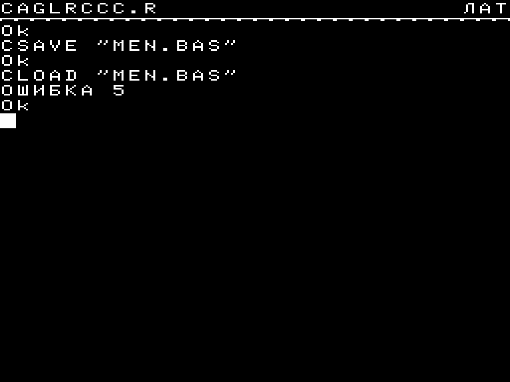

Прошу не пинать, если не в ту тему. Эмулятор БК для Windows v3.11.2101.8545 x64 Режим БК-0010-01 Windows 7 Ultimate x64 Начинаю набирать программу на Бейсике. Ввёл строку 10. Решил проверить сохранение-загрузку. Набираю CSAVE "MEN.BAS" В ответ OK Хочу проверить загрузку программы, ввожу CLOAD "MEN.BAS" А в ответ: ОШИБКА 5 Как правильно сохранять и загружать программы в эмуляторе?

Вы почти всё делаете правильно, кроме двух нюансов: 1. Если в памяти есть хоть одна строчка кода, загрузить программу командами LOAD/CLOAD нельзя, это такое ограничение этого бейсика, т.к. он не умеет подгружать программы и делать слияние одной программы с другой, поэтому перед загрузкой нужно делать команду NEW 2. Это не принципиально, но расширения писать не нужно, т.к. они сами подставляются в соответствии с применяемыми командами SAVE/CSAVE/BSAVE, а у вас .BAS получается просто продолжение имени, имейте в виду, что длина имени файла - не более 6 символов (это такое рудиментарное ограничение ещё родом из RT-11)
