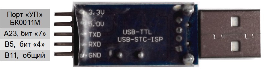

А как физически это выглядит? Этот адаптер вставляется в РС, и проводами соединяется с "УП" БК? С эмулятором от Gid-a есть связь на РС? Указанный адаптер - самоделка, или готовые продают? Благодарю за ответы заранее.

Соединятся с РС посредством провода-удлинителя USB Am-Af, а со стороны UART -- небольшим самодельным кабелем (обрезком от БП для РС). Фото прилагается
