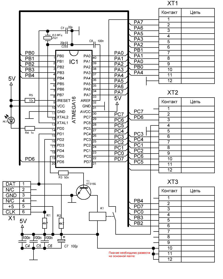

Так как в сети только обрывки информации и битые ссылки по этой теме , выкладываю все, найденное и все свои наработки по этой теме.
Чтобы никого не обидеть, разработка принадлежит не мне, а некоему "Cамоделкинину", его статью мне прислали в виде копии с его блога на маил ру который давно был удален
Комментарий к файлу: Схема перерисована с оригинальной таблички соединений
Комментарий к файлу: Схема адаптирована под три разъема клавиатуры
Комментарий к файлу: прошивка контроллера ATMEGA16
прошивка.zip [7.2 KiB]

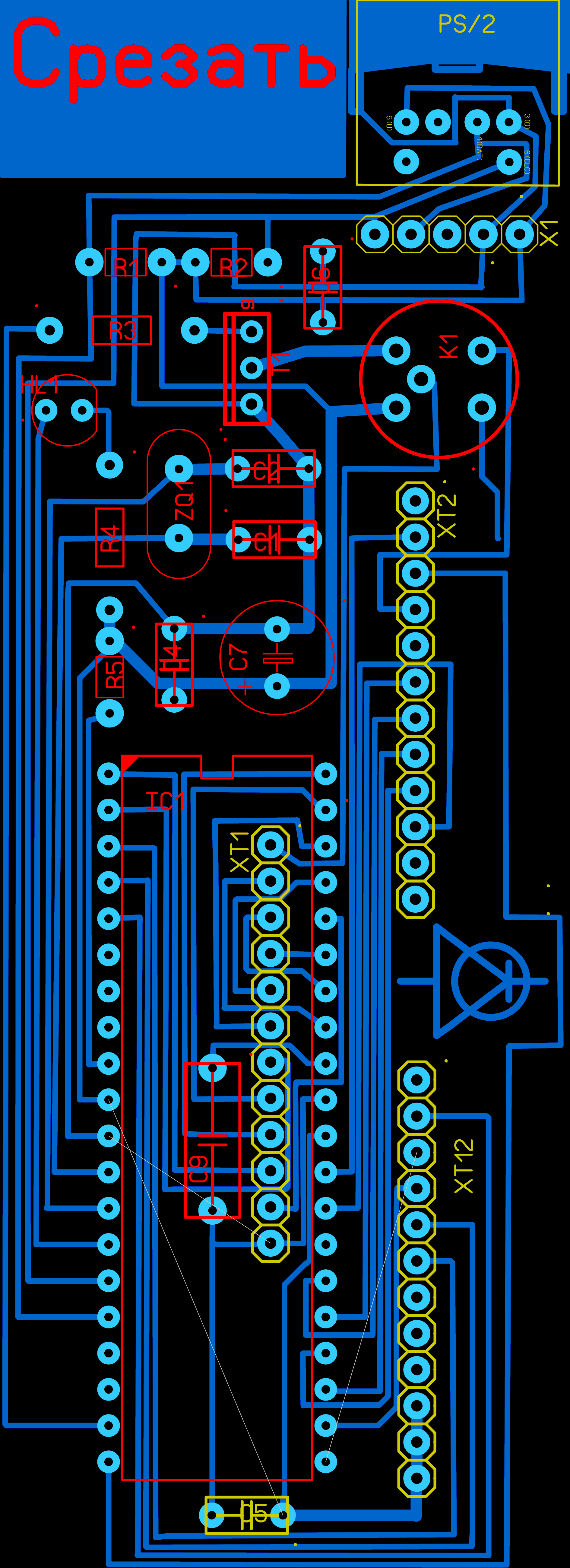

Вот и платка подоспела....
Комментарий к файлу: Платка под DIP
все детали паяют со стороны монтажа
со стороны деталей распаиваются только разъемы
Комментарий к файлу: Платка под SMD
Комментарий к файлу: платы в layout
платы.zip [35.61 KiB]
Последний раз редактировалось Doc 23 сен 2015, 16:13, всего редактировалось 1 раз.

вот схемка SMD
контроллер клавиатуры.zip [33.46 KiB]

Может быть стоит все-таки вопрос кнопки сброса отработать? А то реле это как-то... Некошерно :)
21 сен 2015, 12:39
Зарегистрирован: 05 авг 2015, 07:30
Сообщений: 21
Сообщение Re: Эмулятор клавиатуры PS/2
в цепи магнитофона реле значит кошерно , а ту нет :_(
можно, как только сам БК запущу- попробую на оптопаре замутить
